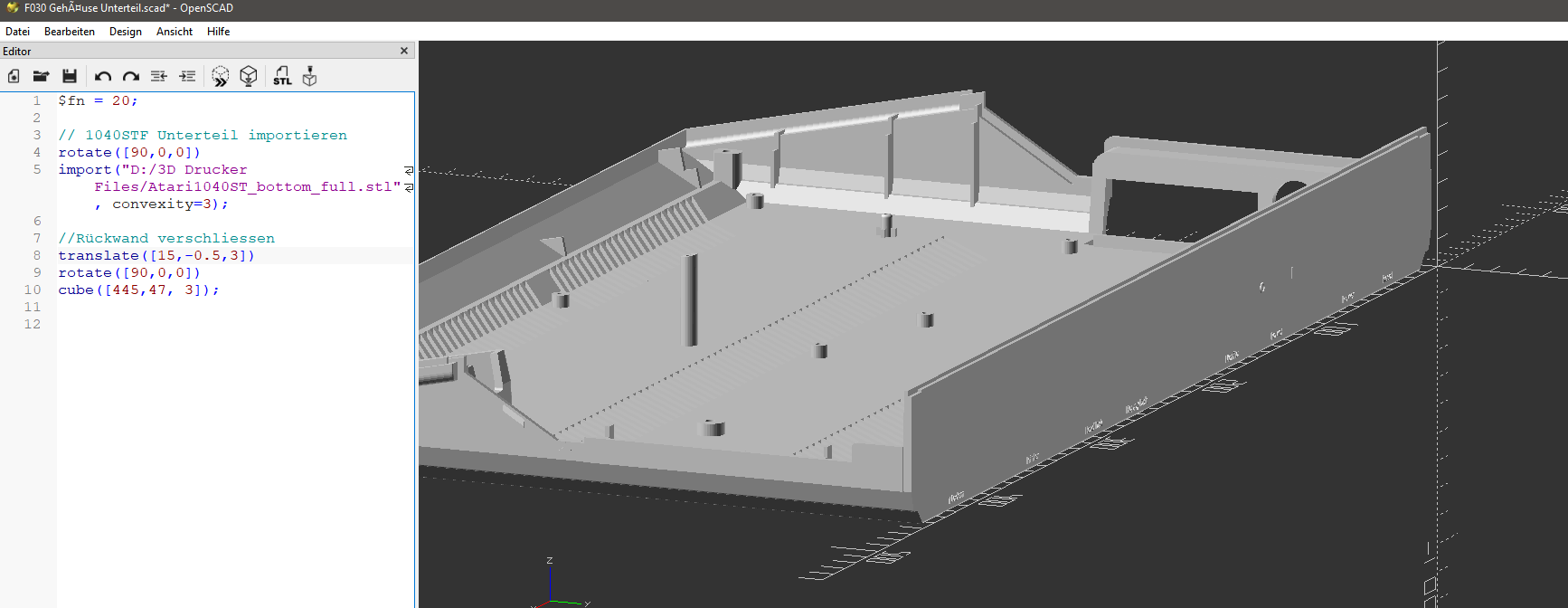

Dazu bin ich folgendermaßen vorgegangen: Zuerst die 1040er Datei importiert, Dann eine dünne Platte angelegt und so positioniert, daß die Löcher in der 1040ST Rückwand alle geschlossen sind.
Die beiden Objekte 1040ST und die dünne neue Rückwand dann per union() zusammengefügt.
Danach kommen in einer Difference() Schleife die Objekte, die von den beiden als union() definierten "abgezogen" werden. Also anstatt ein Rechteck wird ein rechteckiges Loch erzeugt.

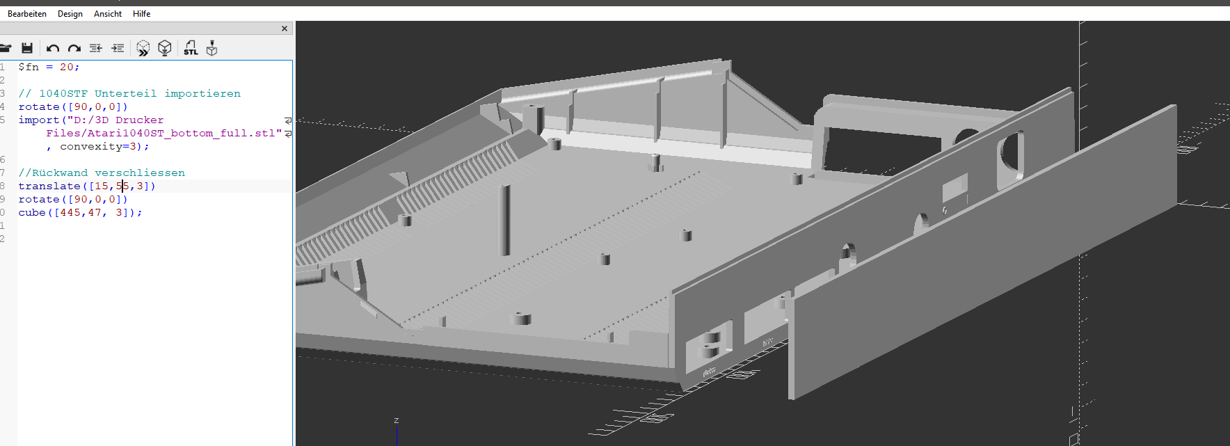

hier mal ein paar Bilder die das veranschaulichen:
hier das 1040ST Gehäuse Unterteil mit der (auf Abstand) gezeigten Platte die die Löcher verschliesst. Screenshot (827).png
dann die Platte auf die richtige Position gesetzt:

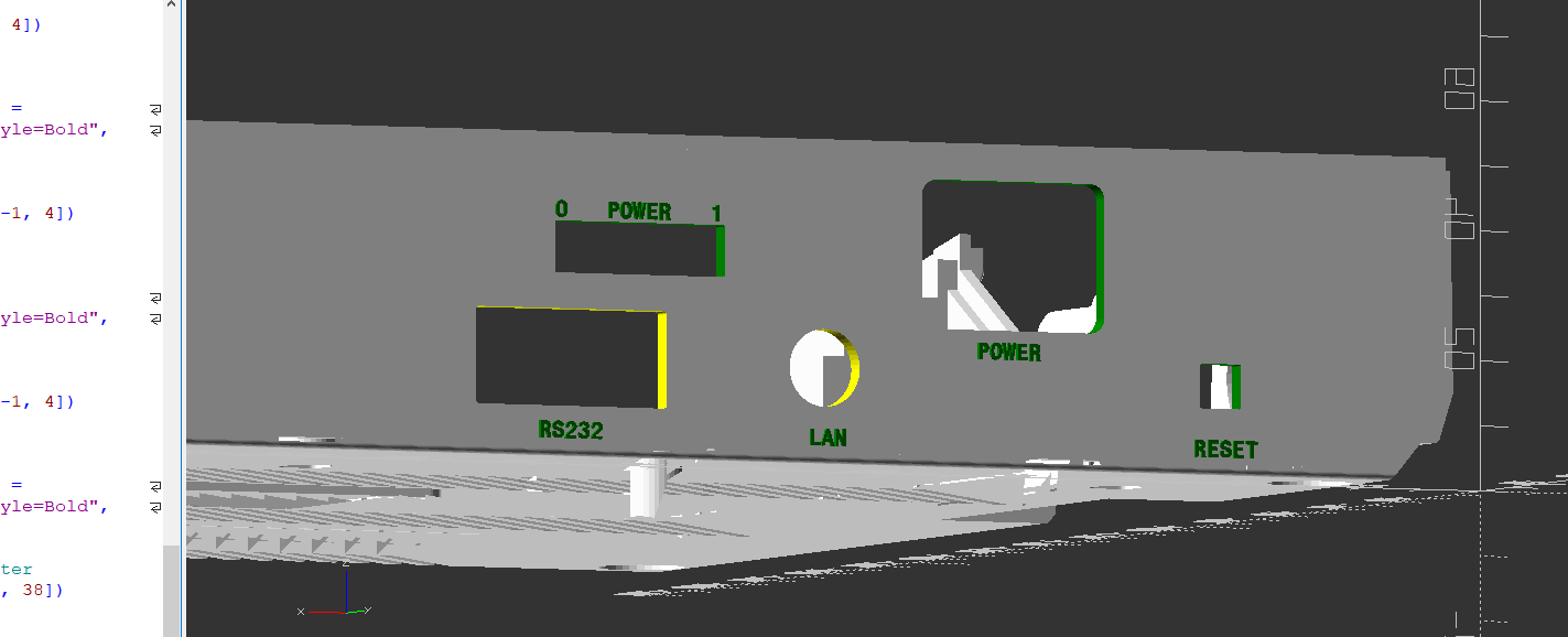

Da kann man sehen, daß die Löcher alle geschlossen sind, aber die Beschriftung nocht sichtbar ist, da diese 1mm heraussteht.
Also habe ich noch eine Platte in 1mm Stärke angelegt und diese genau auf die Schrift gesetzt. (Difference() ) so daß die Schrift auch entfernt wird.
Danach rechteckige Objekte angelegt um die neuen Löcher für Netzbuchse, Netzschalte, Rest, RS232 usw. angelegt und plaziert. Da auch in der Difference() Schleife, werden diese Objekte auch als Löcher gezeichnet.
Es ist noch viel zutun um das F030 Gehäuse komplett fertigzustellen, aber es geht voran.
So sieht das ganze jetzt aus: Screenshot (829).png
Und der Code:

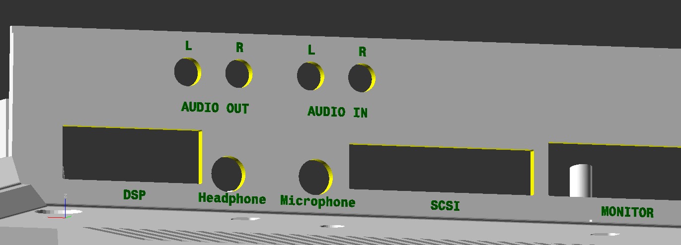

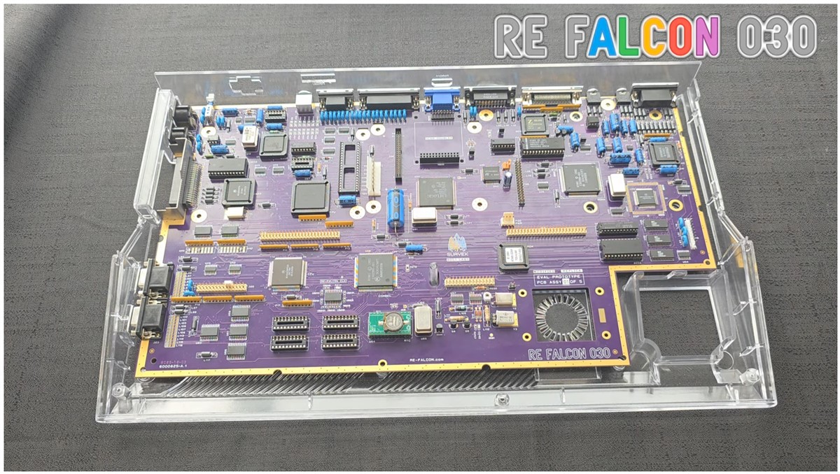

da kommt noch die Frage für alle auf: Da die 3.5mm Audio Buchsen nicht so genial sind, wäre es doch klug, glech noch vier Löcher für Chinch-Buchsen zu versehen, oder?
Für mich nicht. Meine beiden Boards sind unmodifiziert, habe halt nur keine Gehäuse dafür.
ok. Wie wäre es damit: Die zusätzlichen Löcher für Chinch-Buchsen zum rausbrechen? Also quasi durch ein Kreuz noch verbunden?

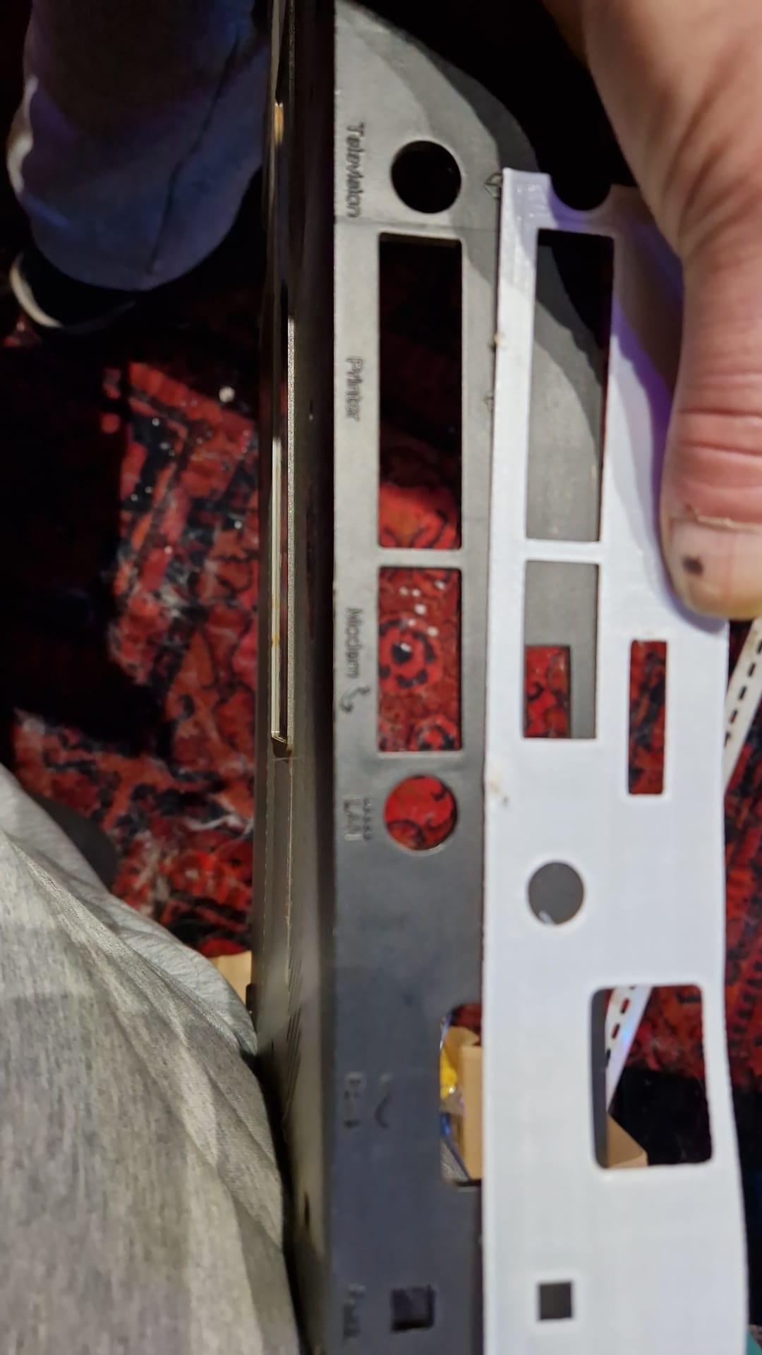

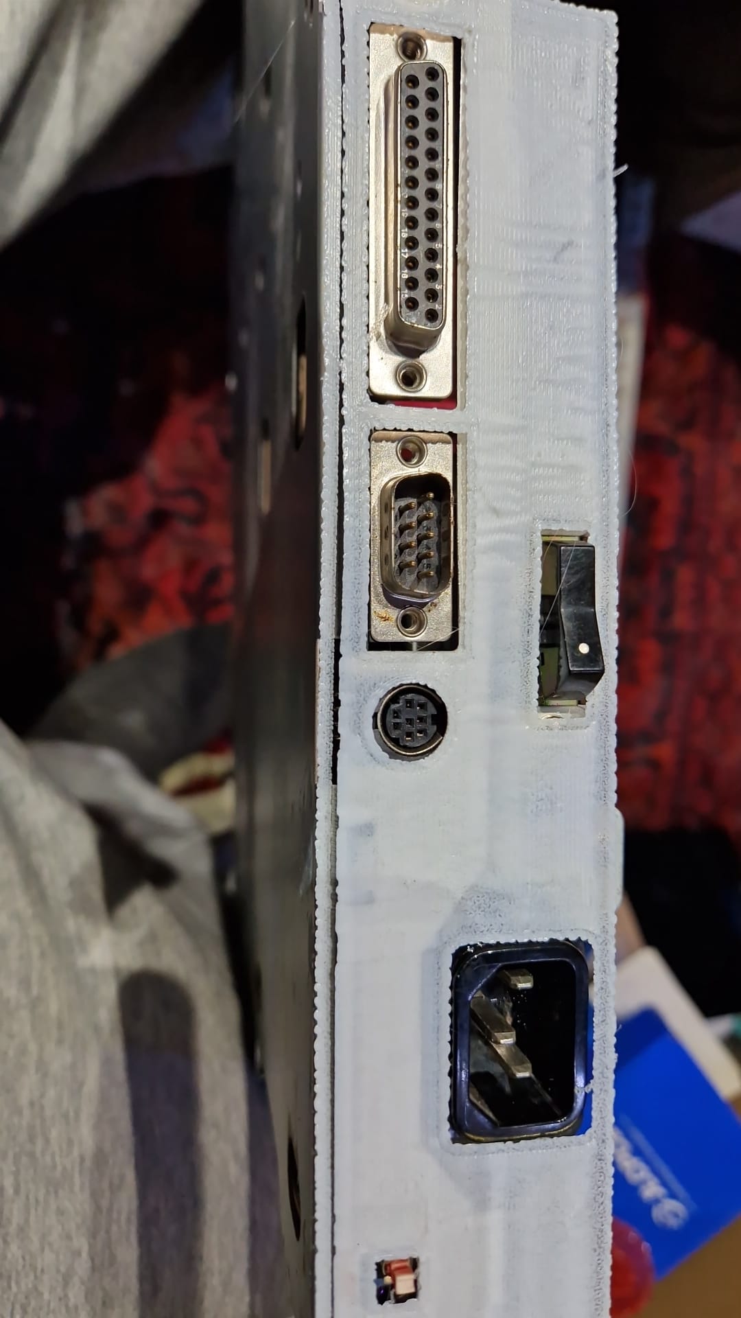

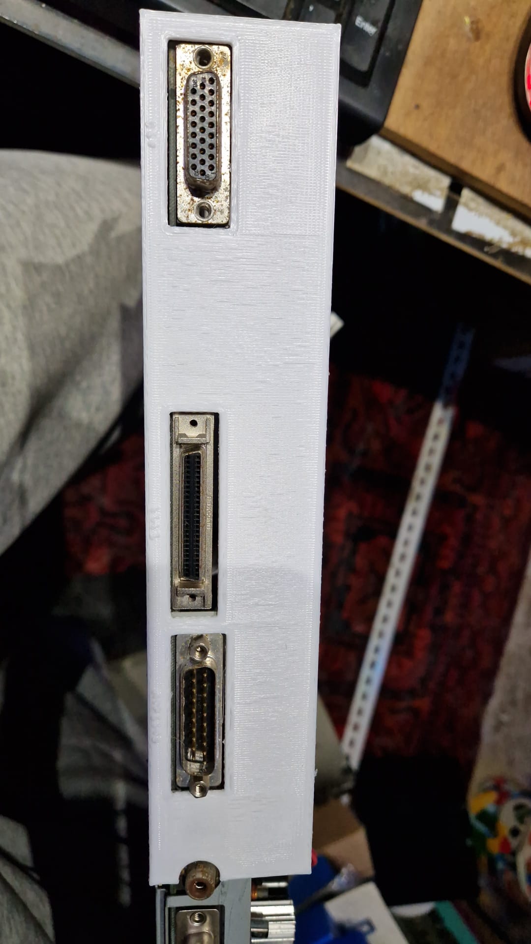

Die Rückwand habe ich in 2 Teile getrennt, um einen Testdruck auf meinem kleinen Drucker machen zu können. Der linke Teil passt 100%ig, der rechte musste noch nachgearbeitet werden... ST und F030 Netzteile haben unterschiedliche Höhen! Ausserdem ist mir die "LAN" Buchse zuerst etwas nach rechts verrutscht (Copy-Paste Fehler) 2. Hälfte druckt grade.. WhatsApp Image 2026-01-29 at 20.36.44.jpeg
Sollte auch gleich passen...
EDIT: WhatsApp Image 2026-01-29 at 21.26.59.jpeg Passt nun! 🙂
Die Audio Buchsen fehlen noch und die seitlichen "STE"-Joysticks..
Man kann doch wieder Löcher reinbohren, wenn man unbedingt zusätzliche Chinch-Buchsen will.
so siehts aber besser aus! Wenn man die nicht braucht, kann man eine passende Abdeckplatte reinklipsen. Ähnlich so wie die PBI-Abdeckplatte am XL...
mega-hz schrieb: Ähnlich so wie die PBI-Abdeckplatte am XL...
Iiiih. 😮
ok. 2 Modelle sind ja auch kein Problem:
1) 100%ig Original 2) korregiert und mit zusätzlichen Buchsen.

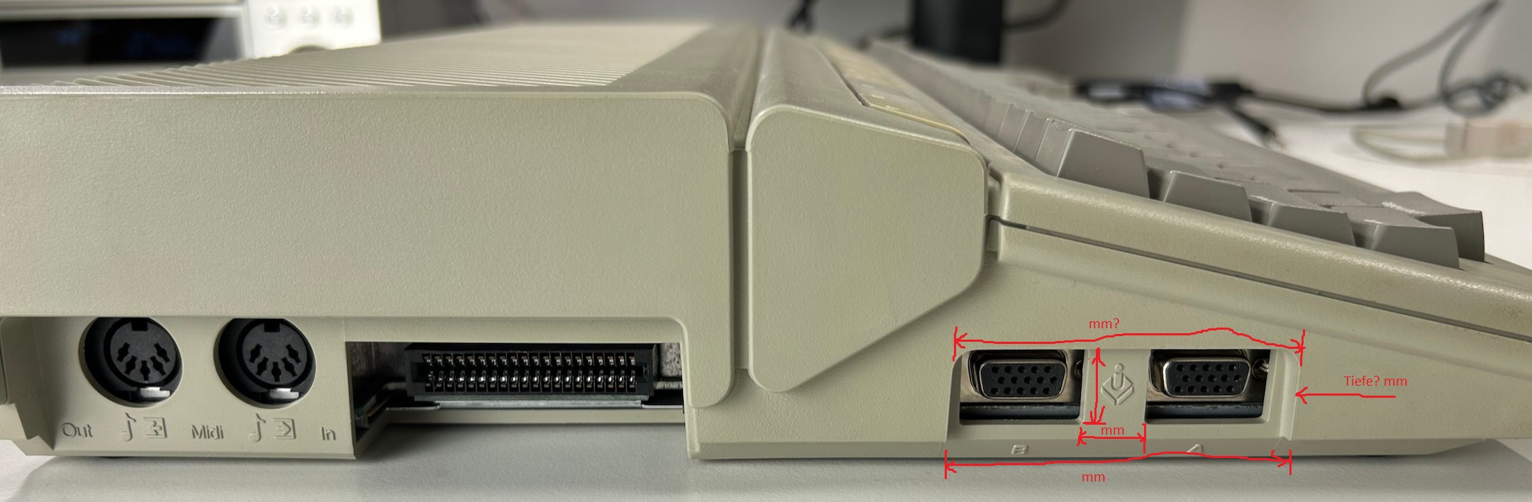

nein, mir fehlen immernoch Fotos mit Abmessungen der STE-Joystick Ports.

möglichst gute und grade Fotos von der Seite, gern auch noch mit Zollstock dran! Auch von der kompletten Seite! Das kann ich dann in den Hintergrund "legen" und die Objekte drüberlegen.

Falls noch benötigt, kann ich morgen mal ein paar STE Joyport-Fotos mit Maßen machen...
gerne! Je mehr, desto besser!
dieser Link ist schon sehr gut! Danke patjomki !! https://www.fplanque.com/tech/retro/atari/atari-falcon-inside-and-out/
Hier ist auch ein prima Foto von den Ports, aber ich brauche noch Maße wie die Tiefe der Mulde und der Löcher. f030-IMG_5122 - Kopie.jpeg
Wenn möglich, bitte auch mal kurz mit dem 1040STE vergleichen, ob die Positionen die gleichen sind!
Ach wenn möglich, bitte auch noch die rechte Seite mit dem Floppy-Loch fotografieren!
Lieben Dank schonmal!
hast Du mittlerweile alle Maße erhalten? Falls nicht, könnte ich noch welche machen. Ist allerdings ein bisschen umständlich für mich, deswegen würde ich das vermeiden wollen, wenn Du schon alle Maße hast.

So hier schonmal ein paar von mir (also nicht von mir, sondern vom STE, aber von mir gemacht 😉) Teilweise nicht ganz scharf, aber ich denke man kann´s erkennen.
ATARI STE Maße  2026-03-08.7z
andymanone schrieb:
mega-hz schrieb: wenn die Abstände vom STE identisch mit denen vom F030 sind, dann ohne Platine und möglichst gerade von der Seite aufgenommen! Von innen den Joystick-Bereich bitte auch.
Lieber ein paar mehr Fotos von mehreren Leuten gemacht 🙂 (also nicht Fotos von den Leuten 😉 )

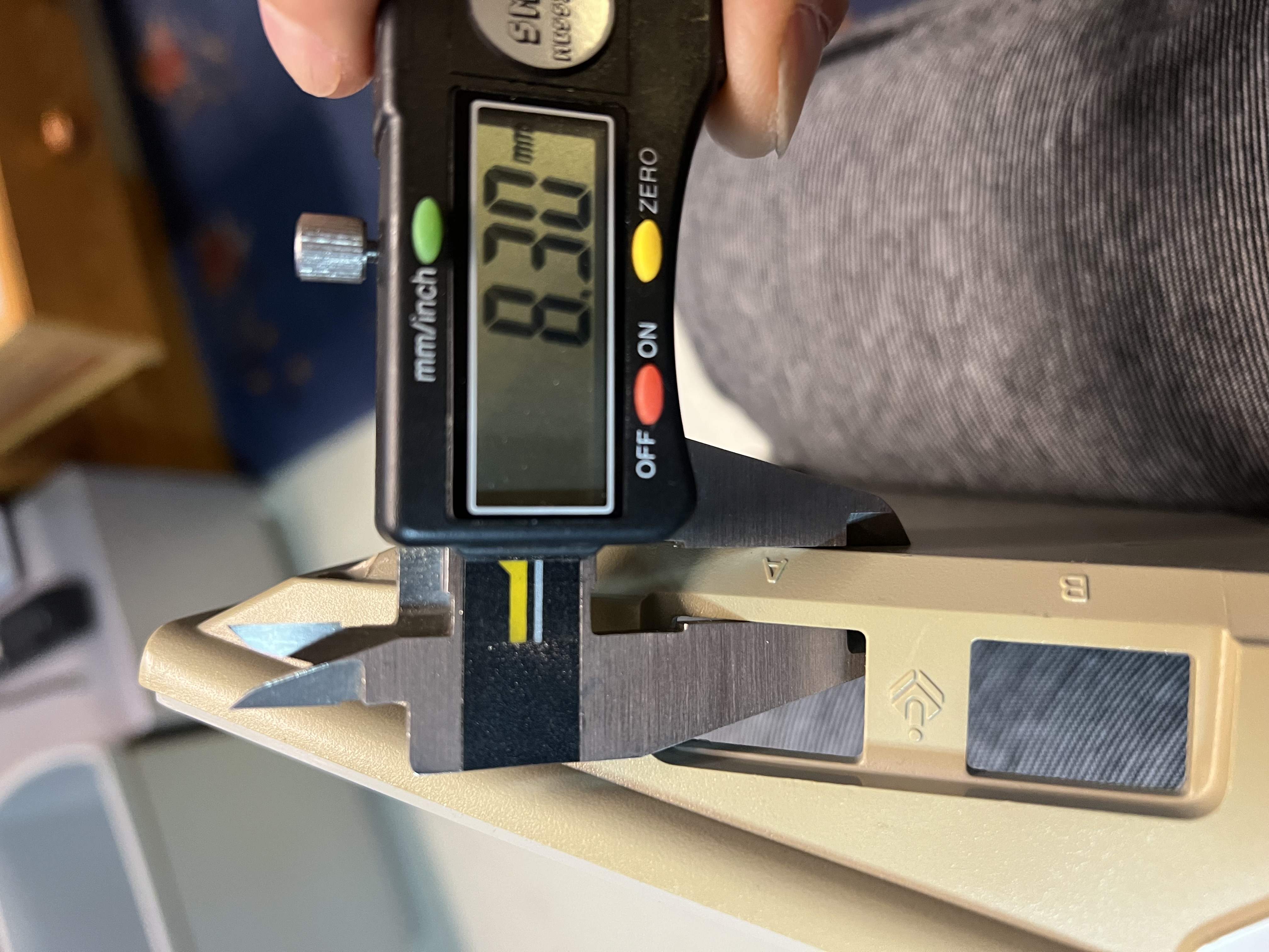

Aber Hinweis an @mega-hz: Die Abstände bei der Floppy sind beim STE und F030 nicht identisch. Der Falcon hat ein Standard-Laufwek ohne eigene Aussparungen. Da ist nur ein nahezu rechteckiges Loch.

Hi. So wie es aussieht ist die Joystick/ROM-Port-Seite identisch bei beiden Geräten. Ich habe auch mal die Seite von beiden Geräten aneinander gelegt. Sind gleich.
Die Maße von andy sind identisch mit denen von mir gemessenen. Ich hab mal die Maße vom Boden zu den Joy-Ports angehängt.
